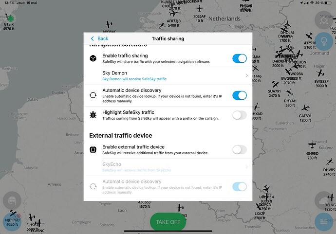

using Skydemon Android 3.16.2.21047 (latest) I don’t see any traffic radar screens w/in Skydemon. I’m a Prime user. I can definitely receive GPS data via GDL90 coming from SafeSky, so the connection is established!
I tried several devices: Huawei on Android 9 and Levono on Android 8.1.0 with both APPs on the same device or separate 1 on each. No difference.

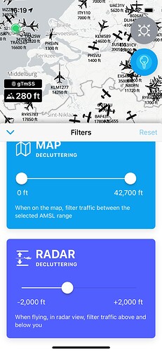

Pour éviter toutes pollutions en vol, SafeSky utilise un filtre pour ne montrer par default que les trafics entre +/- 2000 pieds. Ca peut être changé dans l’écran des filtres.

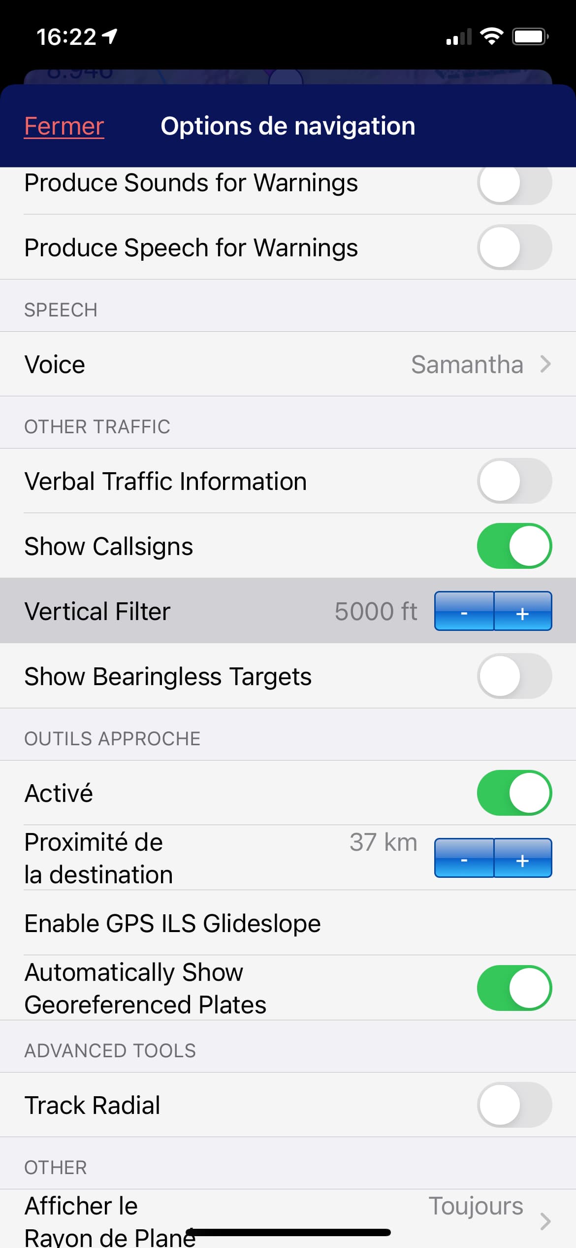

De plus, Sky Demon à lui aussi un filtre, par default à +/- 5000 pieds. Bien verifier qu’il n’y à pas de conflit non plus entres les deux.
Bons vols
No, les filtres sont OK! Juste apres demarrage, si’l n’y-a pas de traffic, qui a passé le filtre, le display du radar ne s’affiche pas. Je ne dit pas, que je ne voie pas traffic, je ne voie pas le display vide du radar jusqu’au 1er moment ou un traffic se presente.

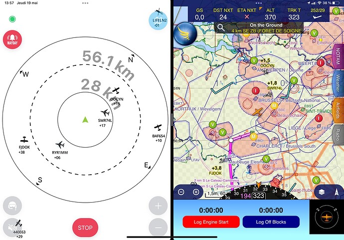

Bonjour, Non, l’icone Radar s’affiche dès un message GDL90 avec un traffic est reçu, meme s’il est plus loin que 2 nautiques.
Pour information, il est possible de simuler des trafics dans SkyDemon pour tester le fonctionnement.
J’ai ainsi pu vérifier le changement de couleur des appareils en rapprochement, car je trouve que les icônes en blanc sont très peu visibles sur skydemon. En cas de risque d’abordage, ces icônes passent en orange, puis en rouge et le radar se met à clignoter.
