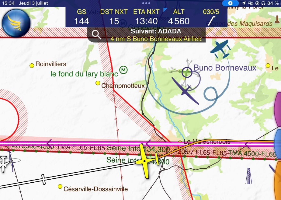

Petit update, tout est rentré dans l’ordre. Mon propre avion n’est plus visible avec la mise à jour.
Je suis très satisfait de l’Aero Tracker qui me permet de détecter un grand nombre de trafics (surtout planeurs…).
Juste une petite remarque :
l’affichage des trafics réceptionnés par LTE semble moins stable sur Skydemon que dans l’application SafeSky. Sur Skydemon, ces trafics disparaissent assez souvent du fond de carte alors qu’ils sont toujours visible sur l’application SafeSky.
Peut-être est-ce lié à une réception LTE dégradée en altitude mais la plus grande persistance de l’affichage des trafics sur l’application Safesky est à mon avis préférable.
A noté que sur Skydemon, lorsque les trafics LTE disparaissent de la map, les trafics réceptionnés directement en ADS-B par l’Aero Tracker restent visible sur celle-ci.
En pj, une capture d’écran des deux applications à quelques secondes d’intervalle (le temps de basculer entre les deux applications).
